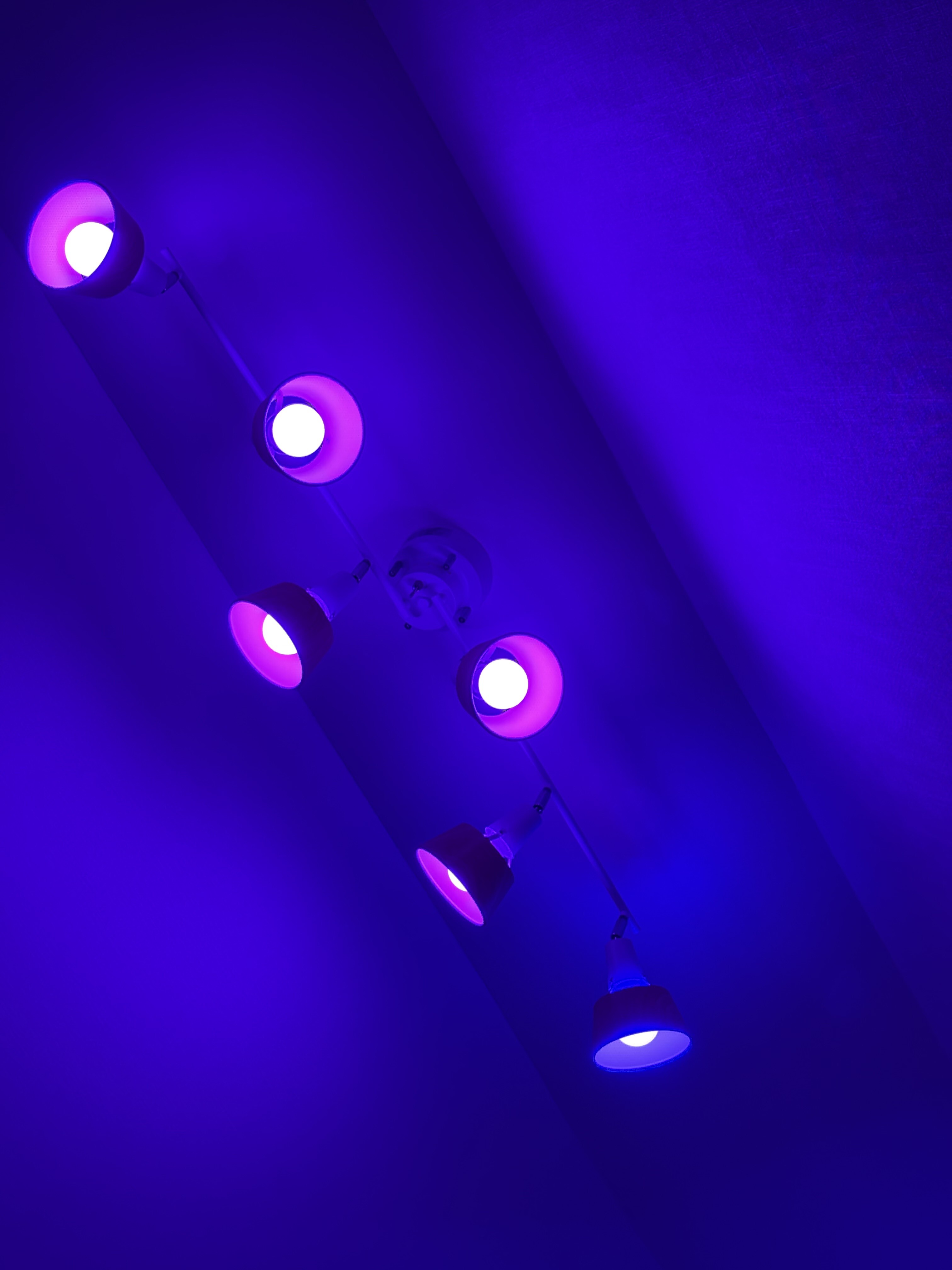

一つだけ色が違うのを全部同じ色にしたいです。
特に何か設定した訳ではなく 、購入後すぐ設置したら一つだけ色が微妙に違います。
どうしたら同じになりますか?

返信ありがとうございます。
原因がわかりました!
一つだけup dateされていなかったようで、up dateしたら全部同じ色になりました。
お手数をおかけしました。
