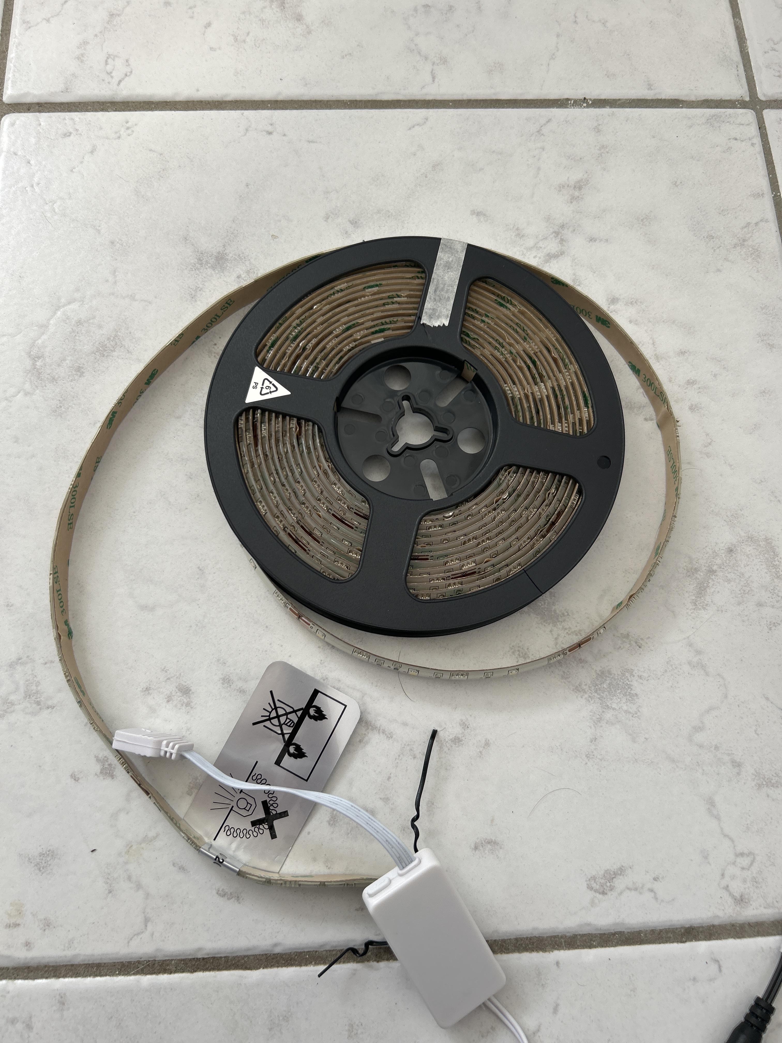

Hallo zusammen, vielleicht kann mir ja hier jemand weiterhelfen. Leider kann ich mein Gerät nicht finden somit ist keine Verbindung möglich.

Ich habe das selbe Problem. Ich habe es sowohl mit der Lepro App als auch der SmartLife App probiert
Der Streifen blinkt weiß (nicht blau)
Was kann ich tun

Bitte beachten Sie, dass Produkte ohne künstliche Intelligenz (AI) nicht mit der Lepro App kompatibel sind. Bitte benutzen Sie die Smart Life App.
Bei Produkten ohne KI blinken die Leuchten im Kopplungsmodus nicht blau, sondern weiß oder rot.
Befolgen Sie die Schritte zum Koppeln:
1. Stellen Sie sicher, dass Ihr Handy mit dem Router nur im 2,4GHz Frequenzband verbunden ist.
2. Am Besten, Sie deaktivieren die 5GHz im Router.
3. Schalten Sie die Leuchte ein und lassen Sie sie 10 Sekunden lang eingeschaltet.
4. Halten Sie die Einschalttaste am WLAN-Smart-Inline-Controller länger als 5 Sekunden gedrückt und warten Sie, bis die Leuchte schnell blinkt (zweimal pro Sekunde).
5. Halten Sie die Einschalttaste am Controller erneut länger als 5 Sekunden gedrückt und warten Sie, bis die Leuchte langsam blinkt.
6. Öffnen Sie die Smart Life App und klicken Sie oben rechts auf das „+“-Symbol.
7. Klicken Sie auf „AP-Modus“.
8. Klicken Sie auf „Langsames Blinken der Leuchte bestätigen“.
9. Geben Sie Ihren WLAN-Namen und Ihr Passwort ein.
10. Klicken Sie auf „Verbinden“.
11. Öffnen Sie „WLAN“.
12. Suchen Sie, als würden Sie sich mit einem anderen WLAN-Netzwerk verbinden, nach dem folgenden Namen: „Smartlife-xxxx“. Sobald das Gerät gefunden wurde, verbinden Sie sich.
13. Kehren Sie zur Smart Life App zurück und warten Sie, bis die Verbindung hergestellt ist.
Sollte die Kopplung weiterhin fehlschlagen, teilen Sie uns bitte die Modellnummer Ihres Produkts und den fehlgeschlagenen Schritt mit, damit wir Ihnen weiterhelfen können.
